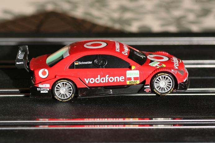

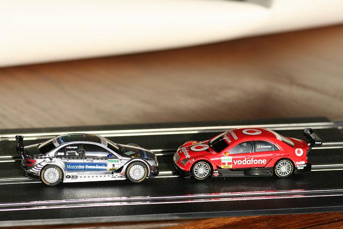

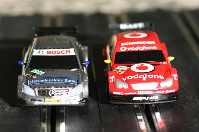

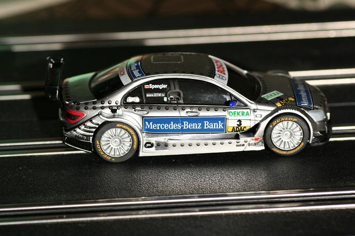

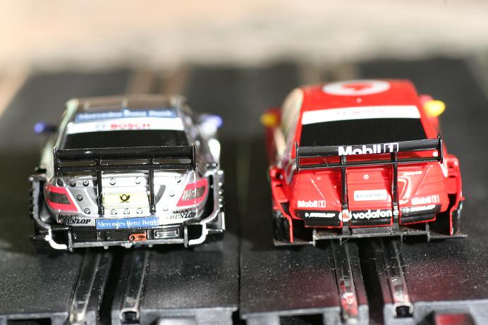

L'aspect esthétique :
1er constat la Carrera en grise a des roues beaucoup plus grosse que la SCX, cela s'explique pour faciliter les passages des loopings proposé par la marque dans ses boites, 2éme constat la carrera par la qualité des détails , phares , feux arriére , calandre raporté et surtout l'aspect de la peinture est bien plus jolie que la SCX :ok:

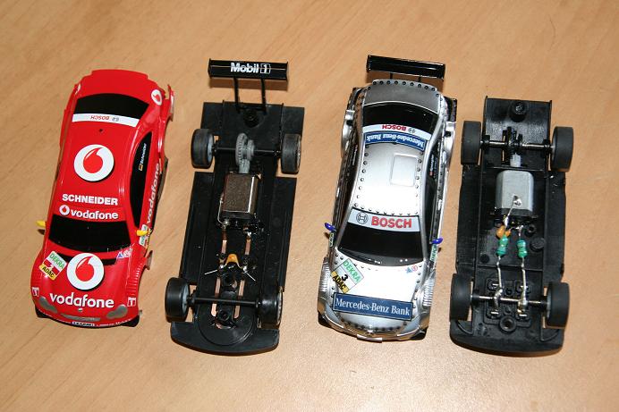

L'aspect mécanique :

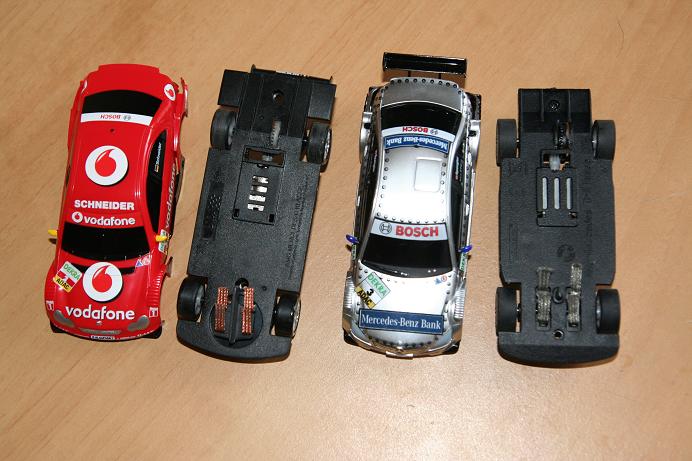

1er contast pour enlever l'aimant c'est bien plus facile sur la Carrera puisque celle-ci ne necessite pas la dépose de la carrosserie mais sur la SCX cela n'est pas trés compliqué et demande peu de temps pour faire cette opération.
A l'interieur rien de spétaculaire la position des moteur est identique , seul celui de la carrera a des résistances , par contre sous la béte la différence est flagrante puisque chaque marque est rester sur son guide traditionnel que nous connaissont tous .
Sans aimant le poid de la Carrera est de 39.6 grs pour 30.0 grs tout rond pour la SCX cette derniére est bien plus légére ce qui vas facilité sa vélocitée sur la piste comme nous allons le voir maintenant .
